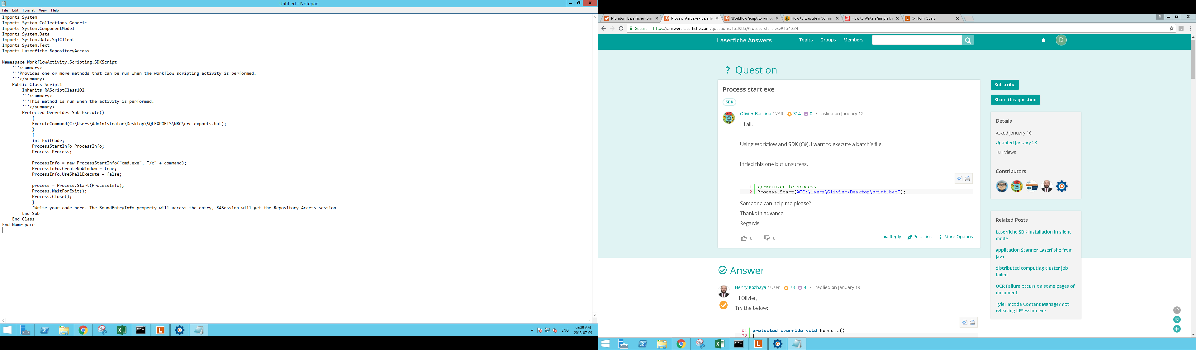

replied on January 19, 2018
Hi Henry,
I have some errors.
Imports System
Imports System.Collections.Generic
Imports System.ComponentModel
Imports System.Data
Imports System.Data.SqlClient
Imports System.Text
Namespace WorkflowActivity.Scripting.Script
    '''<summary>
    '''Offre une ou plusieurs méthodes qui peuvent être exécutées au moment de l'exécution de l'activité de scriptage du flux de travail.
    '''</summary>
    Public Class Script1
        Inherits ScriptClass90
        '''<summary>
        '''Cette méthode est exécutée quand l'activité est effectuée.
        '''</summary>
        Protected Overrides Sub Execute()
            'Ecrivez ici votre code.
                 ExecuteCommand("C:\\test.bat");
             public void ExecuteCommand(string command)
    int ExitCode;
    ProcessStartInfo ProcessInfo;
    Process Process;
    ProcessInfo = new ProcessStartInfo("cmd.exe", "/c " + command);
    ProcessInfo.CreateNoWindow = true;
    ProcessInfo.UseShellExecute = false;
    Process = Process.Start(ProcessInfo);
    Process.WaitForExit();
    ExitCode = Process.ExitCode;
    Process.Close();
        End Sub
    End Class
End Namespace

replied on July 8, 2018 • Show version history
What am I doing wrong here?
Thanks in advance
replied on July 9, 2018
You put C# code/syntax into a VB program.
