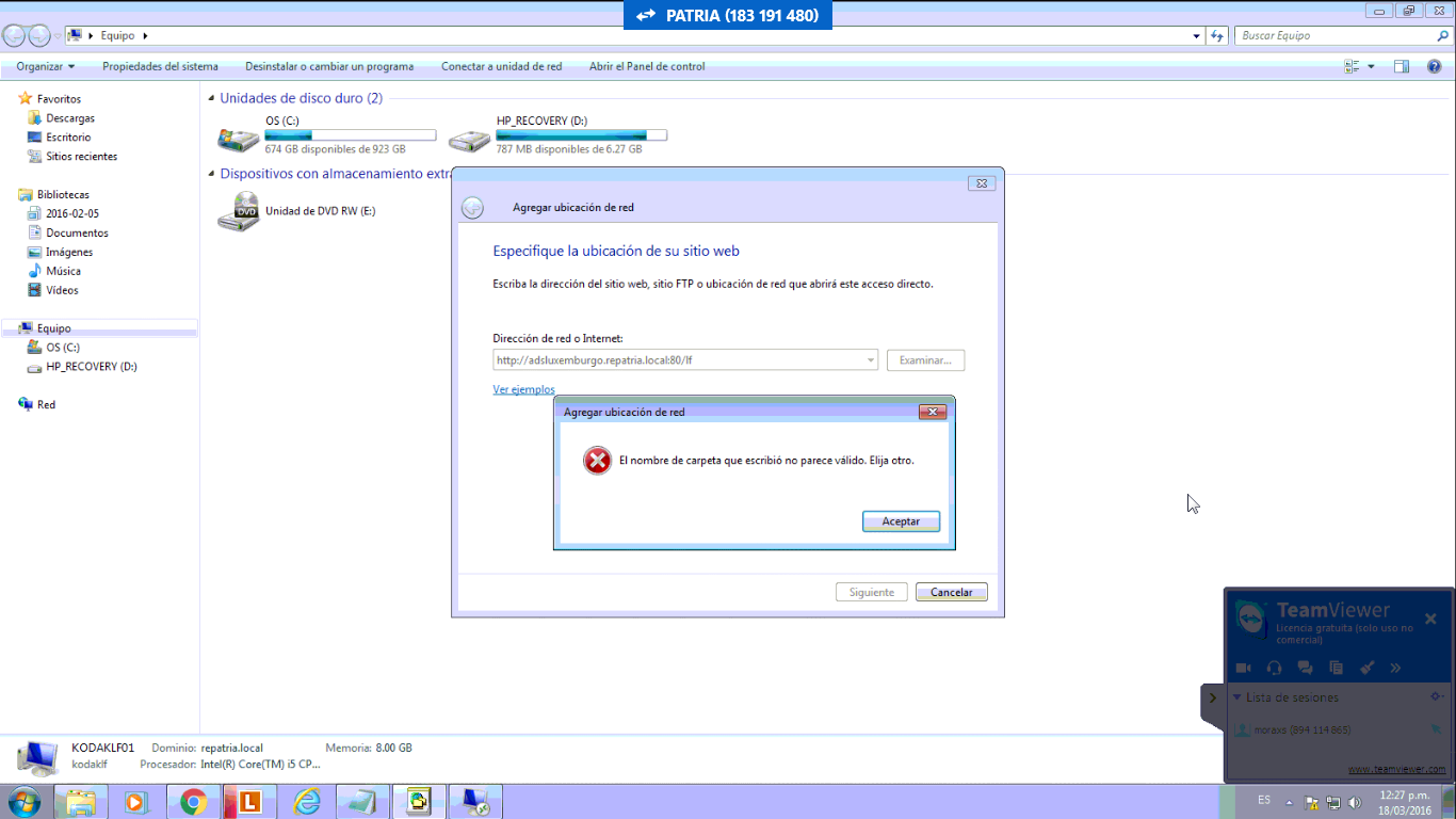

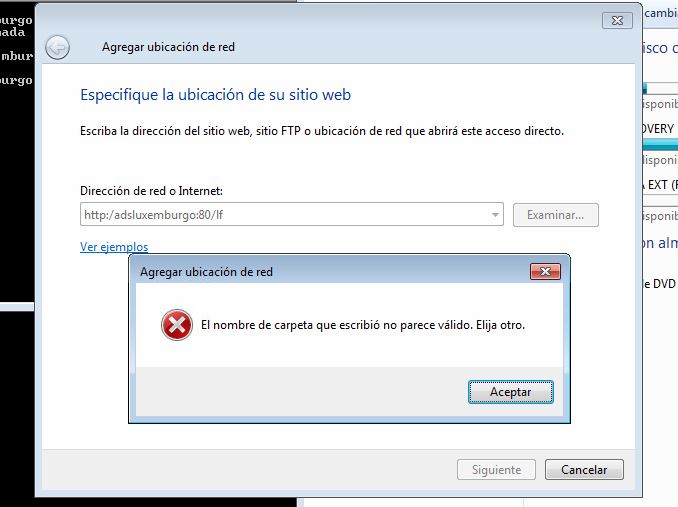

replied on March 16, 2016
Ya intente poniendo el nombre de dominio completo y marca el mismo error, tambien configure el repositorio por defecto de la consola de adminsitracion.

Juan,

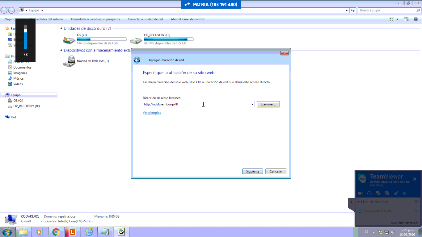

From your screenshot, it doesn't appear you are using a valid URL. Try
http://adsluxemburgo/lf
and if there's still an issue, you can also try using the FQDN or the IP Address instead of just the host name.
Regards
A clarificar, Alexander notó que el URL en el imagen falta un "/" después de "http:"; debe tener dos en lugar de uno.
