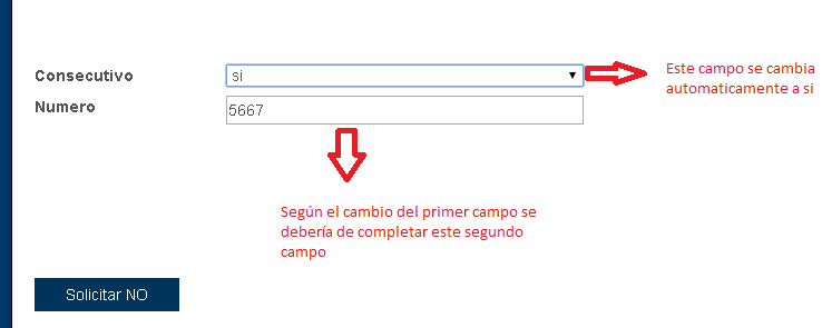

Tenemos un campo tipo lista con dos posibles valores elegibles (si, no),
La idea es cambiar automáticamente mediante CSS que dicho campo pase de "no" a "si" y que a su vez mediante una regla de búsqueda de forms se complete un segundo campo;
Lo anterior funciona si manualmente cambiamos el valor del primer campo de "no" a "si", contrario si lo ejecutamos mediante el CSS el cual cambia el valor a "si" pero no completa el segundo campo.
Adjunto link de video mas explicito;
http://screencast.com/t/GWXjAhB5hGl

Hola David,
Gracias por el video. La búsqueda funciona, entonces sueña como el script para el botón no desencadena la regla de búsqueda. No soy experto de ni CSS ni JavaScript, y puedo consultar con alguien que sí es, pero espero que haya otra manera para alcanzar la meta. ¿Es posible autorellenar el segundo campo por otra manera, por ejemplo reglas de campo? ¿Cómo delimita que el segundo campo debe autorellenar con “si”?
