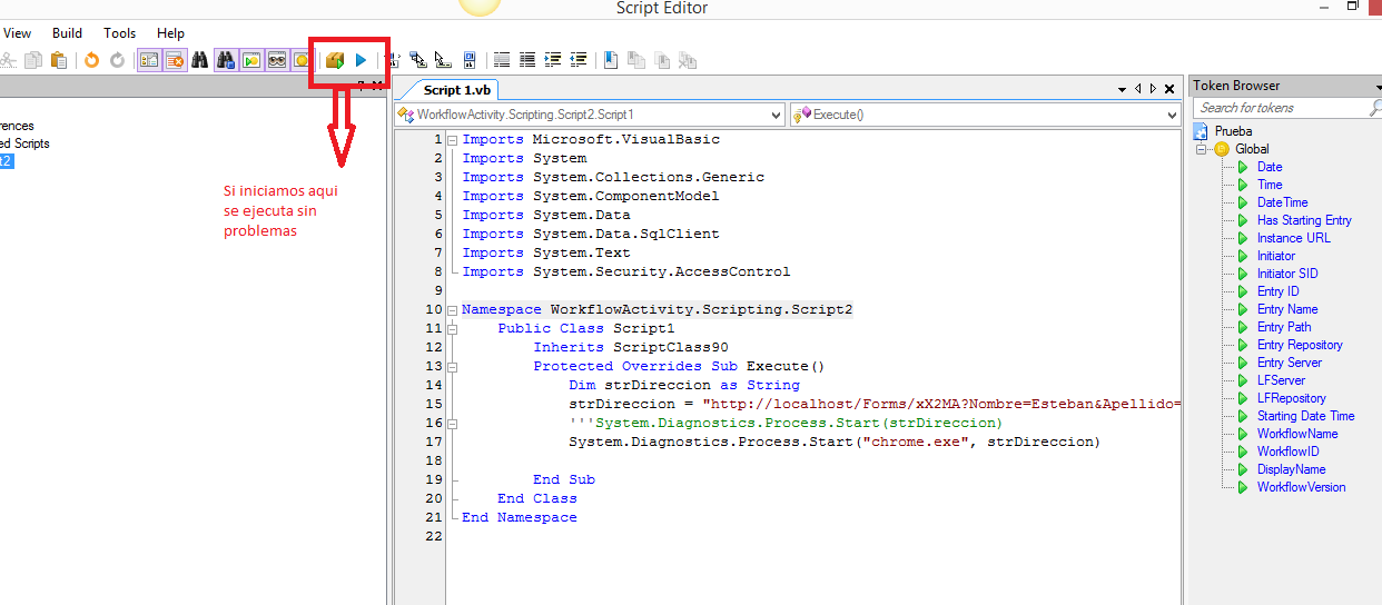

Tenemos un código con el sdk de workflow el cual inicia una página web, al probar dicho código desde el "Script Editor" el mismo funciona sin problema, sin embargo al ejecutar el workflow este no hace nada, igualmente no muestra error alguno, simplemente no levanta la página web, adjunto ejemplos;
Script Editor; desde aquí se ejecuta sin problemas:

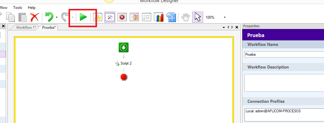

Al ejecutar el workflow como normalmente se haría este no funciona, no levanta la página web, y el mismo no da mensaje de error,

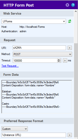

I created the activity with these parameters and still did not send. Any ideas?

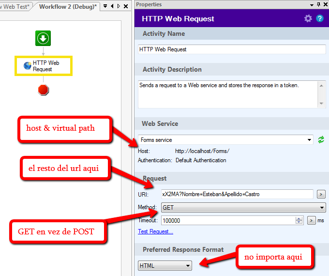

Poner un URL con parametros en el search bar the Chrome seria el equivalente a mandar un HTTP GET Request atravez del browser. El problema es que el browser no siempre se puede abrir por un Service como el Workflow Server, por varias razones que tienen mas que ver con Windows o con el network.
Pero esto no es problema, porque Workflow tiene otras (mejores) formas de mandar un HTTP GET Request. Para esto podemos usar el HTTP Web Request (o HTTP Form Post... pero pienso que HTTP Web Request sera mas apropriado aqui):

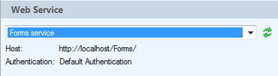

Hay otra cosa importante que tiene que considerar. Esta configuracion solo funciona si el Workflow Server esta en la misma maquina que el Forms server (osea, los dos estan en localhost). En general, esto:

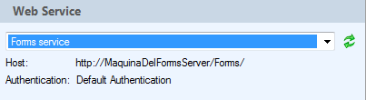

es meno recomendado que esto
donde "MaquinaDelFormsServer" es el nombre del Host adonde esta el Forms Server. En este caso, no necesita estar en la misma maquina que el Workflow Server; solo necesita estar en el mismo network.
Experimente con HTTP Web Request para ver si lo puede hacer funcionar... y si no, seria util saber cual es el mensaje de error. Puede ser que tenga que experimentar un poco con la configuracion (por ejemplo, http://localhost/Forms en vez de http://localhost/Forms/, y /xX2MA?Nombre=Esteban&Apellido=Castro en vez de xX2MA?Nombre=Esteban&Apellido=Castro, etc.)

Ya el Formulario realiza el submit solo, lo unico que necesitamos es que el workflow abra el form y envie los parámetros mediante el URL pero ya probé con el HTTP form request y tampoco lo envia y el workflow no lanza un error lo pone como si se hubiera ejecutado
