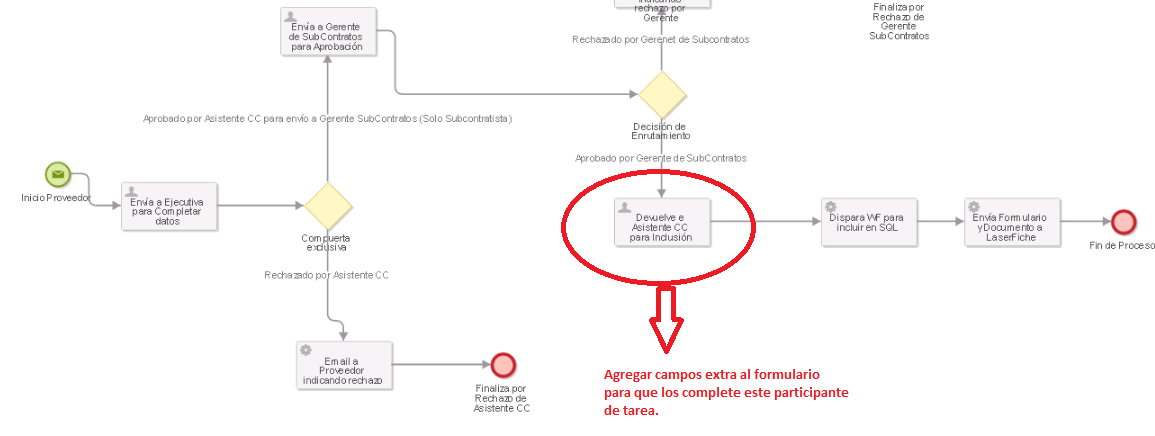

Buenas,
Todo inicia con un formulario que dispara un usuario de Forms, este mismo formulario pasa por una serie de aprobaciones, dentro de una de estas aprobaciones requerimos que un usuario al que se le asigno la tarea complete unos campos extra que se le agregarían al mismo primer formulario inicial. La pregunta es como lograr lo anterior sin tener que hacer dos formularios diferentes, ojala sea en el mismo primer formulario inicial pero que tengamos la capacidad de agregar campos extra en el camino.
Adjunto imagen mas explicativa;

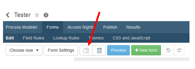

Buenas tardes David,
Después de enviar (y aprobar como en su caso) un formulario, es posible llenar un formulario con la información completa inicial arriba y  los campos nuevos abajo. Sin embargo, nuestro modo de hacerlo es con dos formularios – lo inicial y una copia conteniendo lo adicional; se instituye Forms con esta intención. Después de que el formulario inicial está aprobado por el gente apropriado, el usuario necesita recibir el formulario inicial con los campos extra. En Forms, puede crear la copia por seleccionar el formulario inicial y entonces seleccionar el botón mostrado abajo. Haga que estos campos sean de sólo lectura (si no quiere que el usuario pueda cambiarlos), y luego añada los campos nuevos. En vez de copiar todo el formulario, puede acceder Variables al lado de Campos y seleccionar los campos que quiere. Los campos y la información de otros formularios son retenidos dentro del proceso de negocio para que se pueda acceder y usar para otros pasos. Por lo tanto, cuando el usuario carga el formulario, la información anterior es retenenida.
