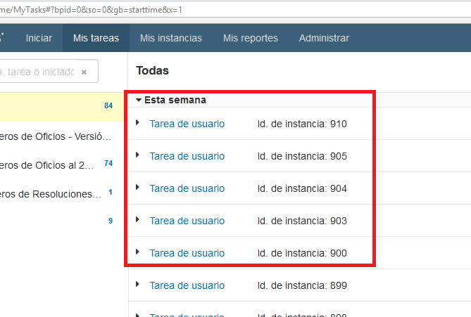

Como puedo utilizar la variable de un primer formulario para que este se vea reflejado en el nombre de las tareas asignadas a un usuario?

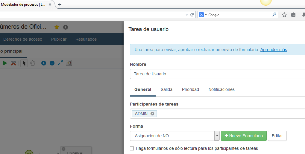

He intentado realizarlo desde las propiedades de la actividad en el modelador de procesos sin
embargo no he tenido éxito.

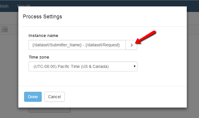

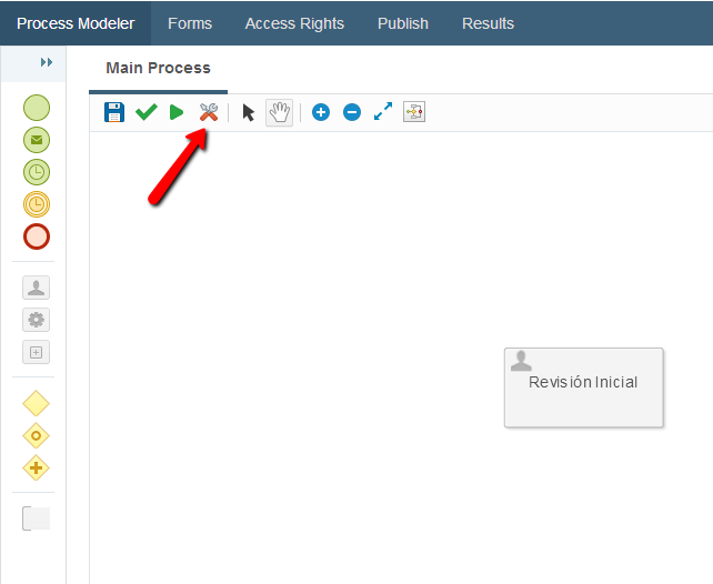

Para cambiar el nombre de una tarea asignada, cambia su nombre en el modelador de procesos. Como has indicado, no es posible uitilzar las variables en el nombre de una tarea. Sin embargo, sí se puede utilizar una variable en las detalles de instancia de una tarea asignada, la parte que actualmente dice "Id. de instancia: ...". Para hacerlo, haz clic en este botón:
Desde el diálogo que abre, puede accedar las variables del proceso para crear una nueva descripción que acompañará el nombre de la actividad en la lista de tareas de un usuario.
