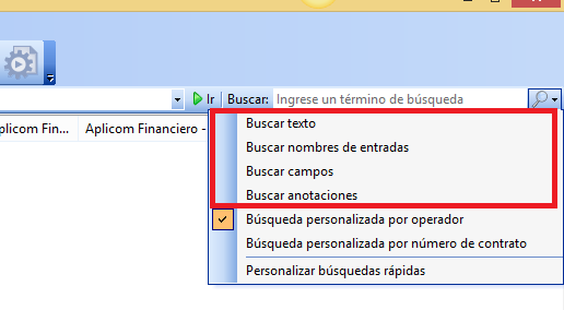

Buenas tardes,
Existe alguna forma de poder eliminar a los usuarios las opciones que aparecen en la barra de búsqueda rápida y que solo tengan acceso a las búsquedas personalizadas realizadas, la imagen de ejemplo muestra en un cuadro las búsquedas que queremos bloquear y las dos últimas las que deseamos que utilicen los usuarios;
replied on August 28, 2014 • Show version history
Hola David,
Este tipo de personalización es posible, pero sólo con el Cliente de acceso Web, no el cliente de escritorio. Tendrá que modificar el archivo "index.aspx" del directorio de instalación de acceso web mediante la adición de un poco de javascript personalizado.
Esto definitivamente no es un método apropiado para la personalización, por lo que no le puede dar el código específico para funcionar, pero le invitamos a tratar de hacer esta configuración. Por favor, asegúrese de hacer copias de seguridad del archivo antes de modificarlo porque esta personalización puede causar problemas si no se hace a la perfección.
