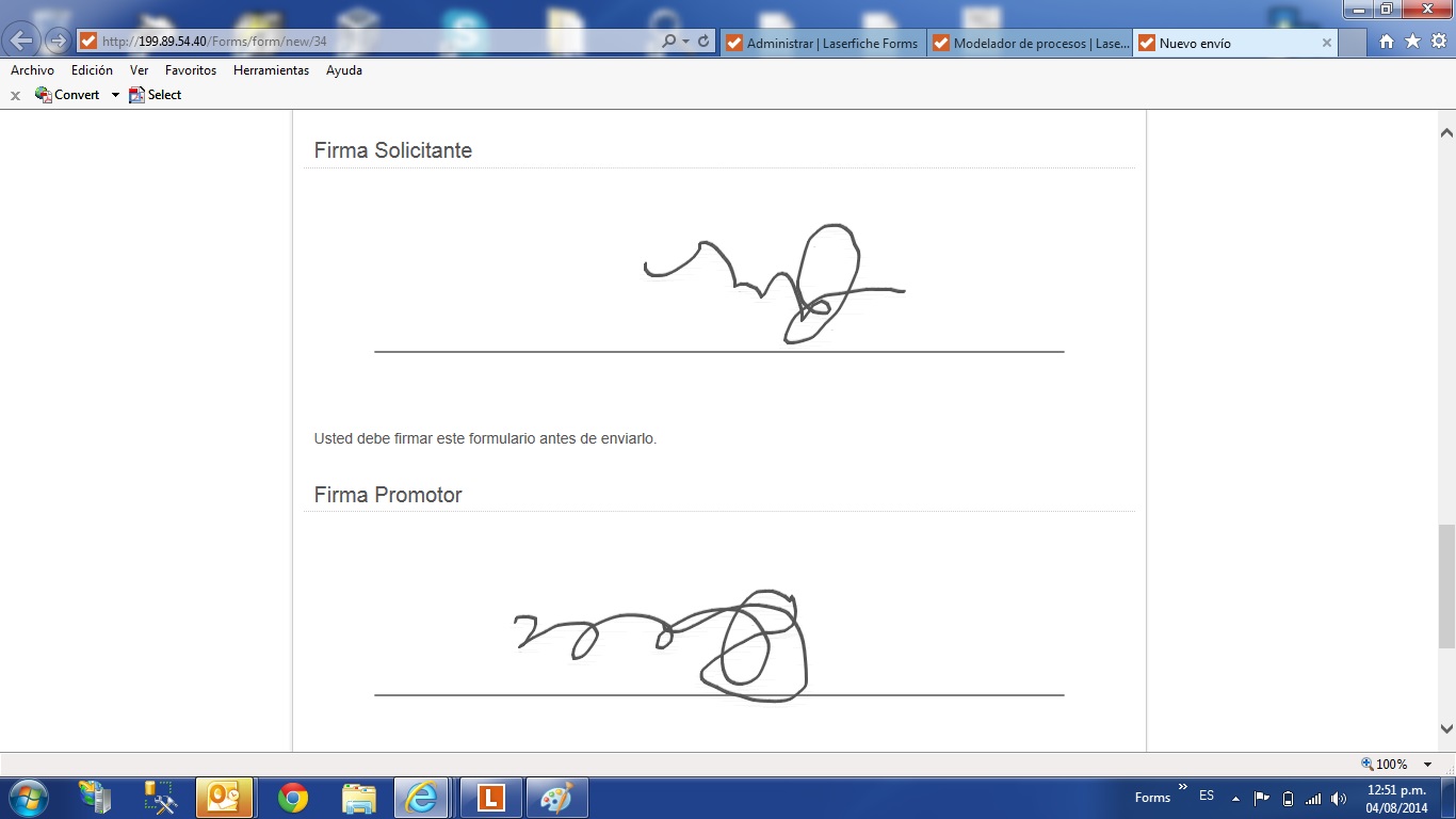

 Utilizando Forms tengo un formato que lleva la imagen de una firma. (Utilizando jSignature)
cuando se autoriza por BProces, si aparece la imagen pero
cuando la envío a LF, no esta la imagen en el archivo tif o pdf

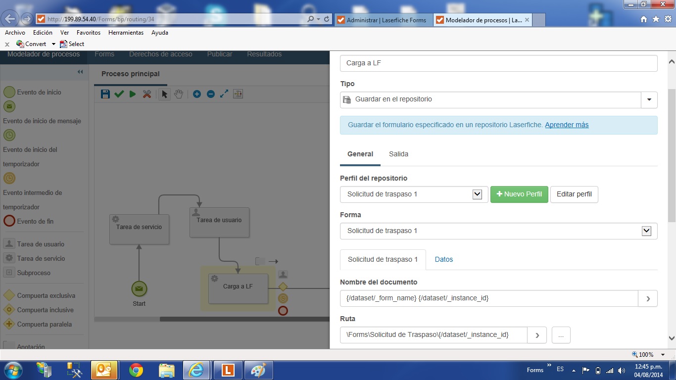

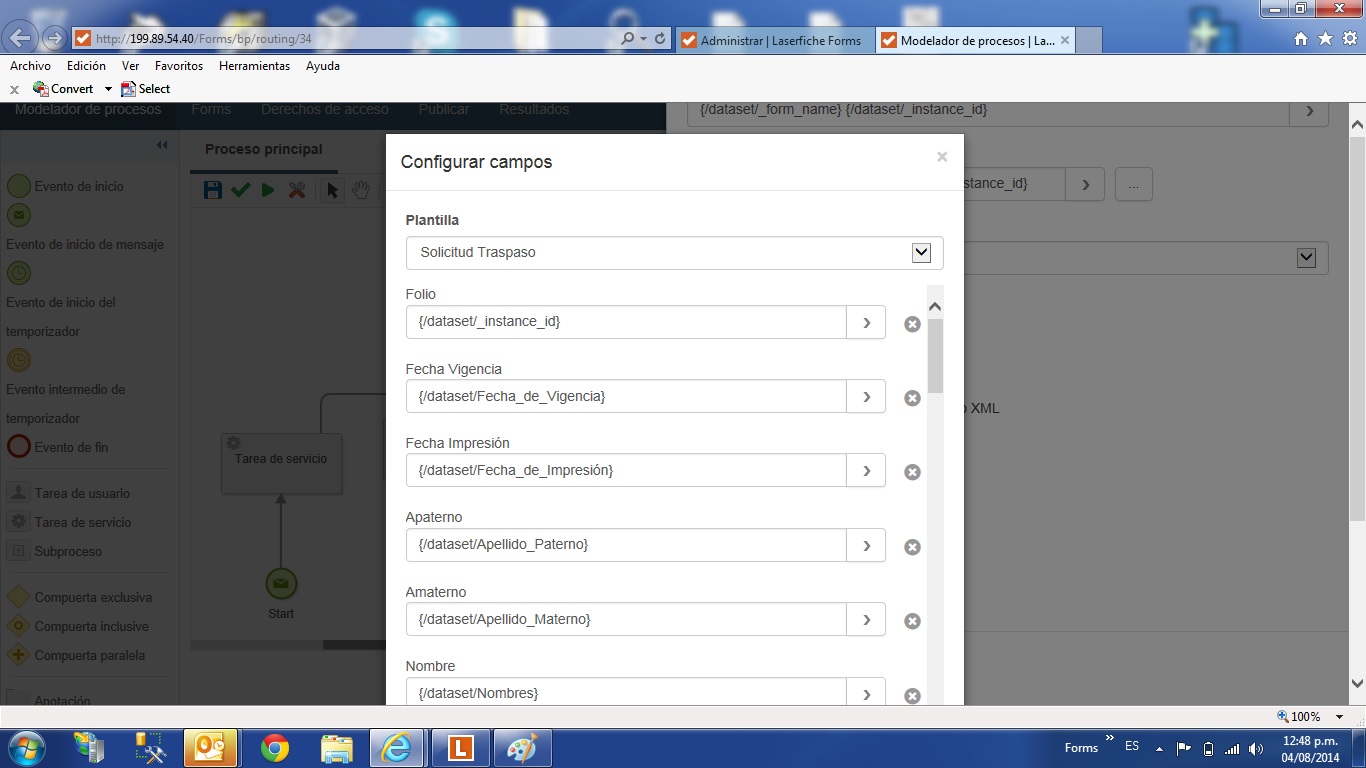

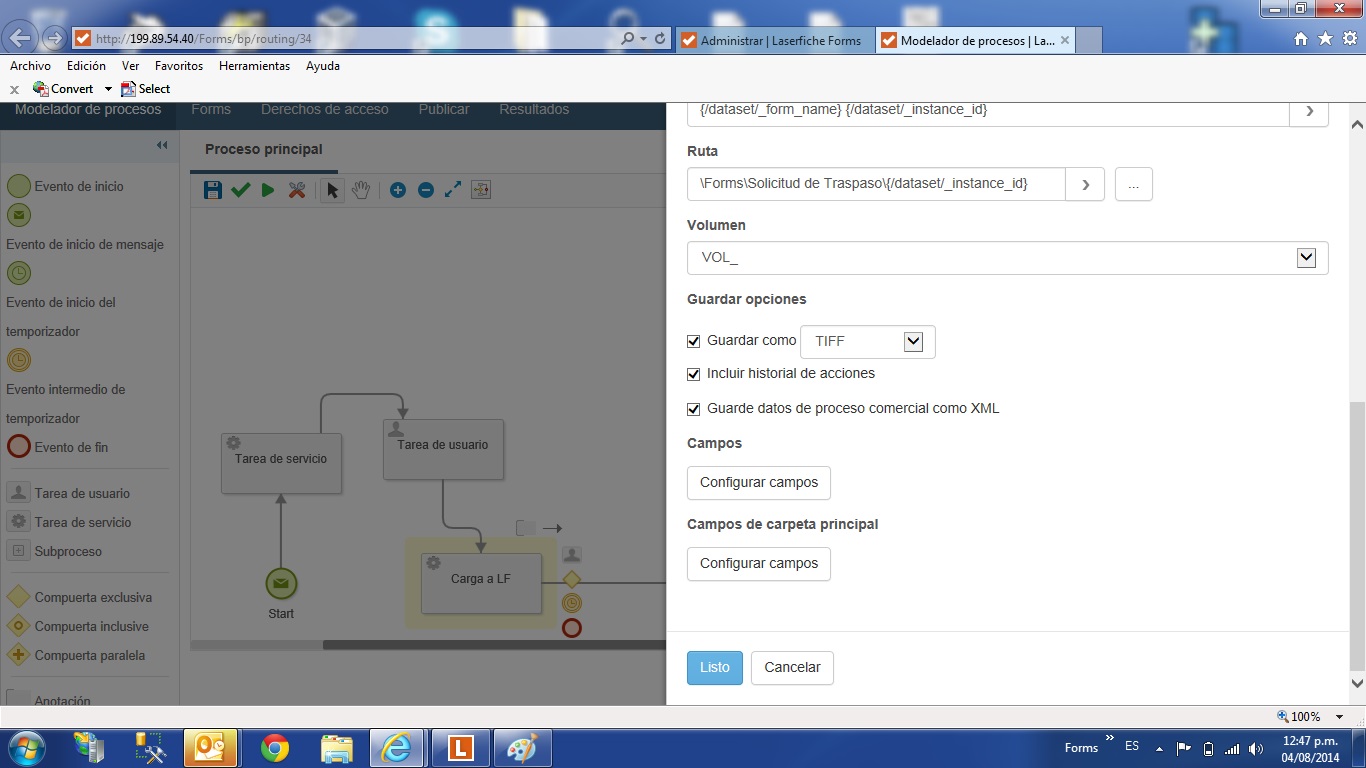

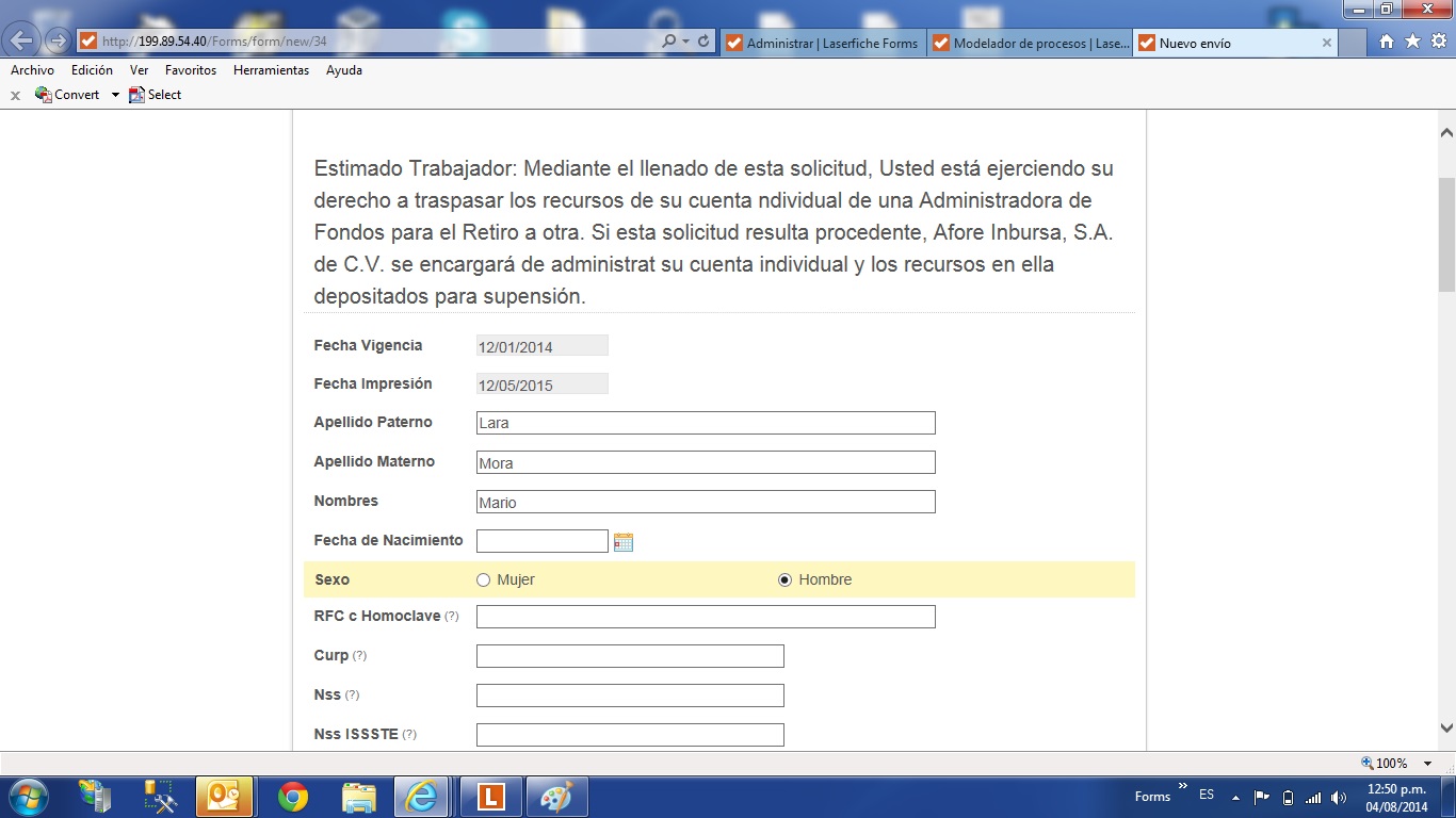

Kelsey, anexo imágenes.
Estoy usando la versión ;
© 2012-2014 Laserfiche
Laserfiche es una marca registrada de Compulink Management Center, Inc.
La copia está registrada para:
Laserfiche Forms Versión 9.1.1.1522

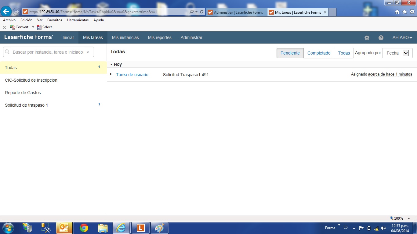

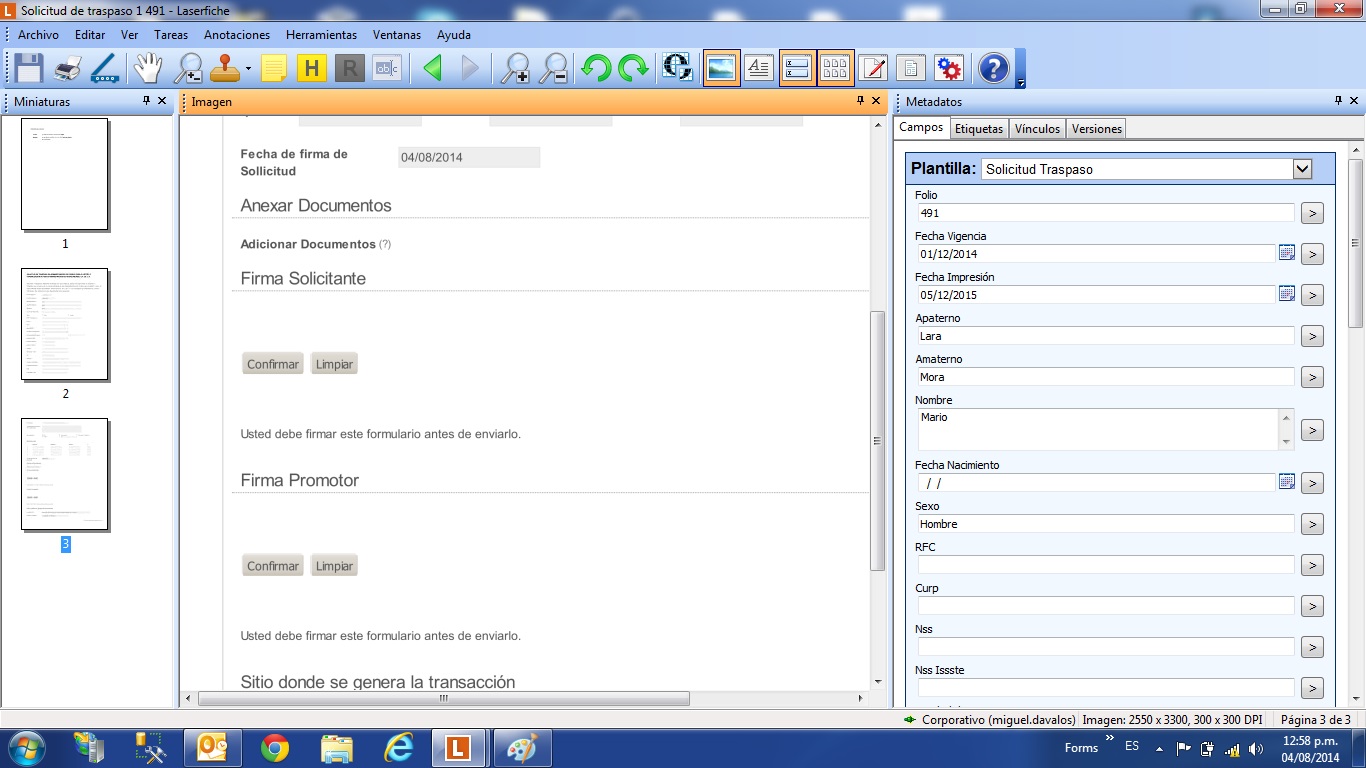

¿Dónde en el proceso no aparece la imagen de la firma? ¿No aparece al guardar el formulario en el repositorio, no aparece cuando se asigna el formulario a un usuario dentro de Forms con una tarea de usuario o no aparece en ambos casos?
Por favor, manda esta información y una copia del proceso a presales@laserfiche.com para que podamos ver exactamente lo que tienes configurado e identificar la causa del problema.
replied on September 5, 2014

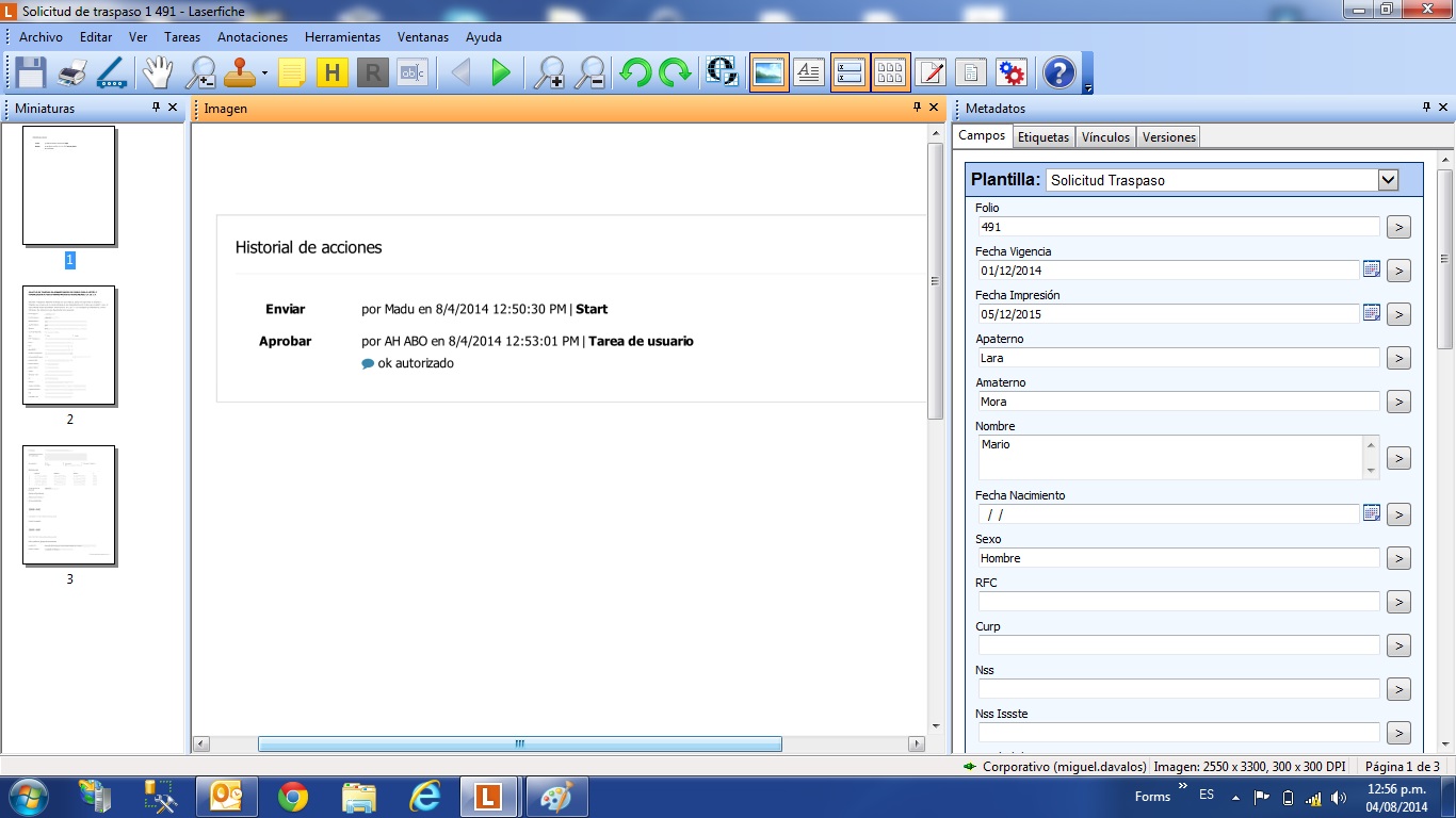

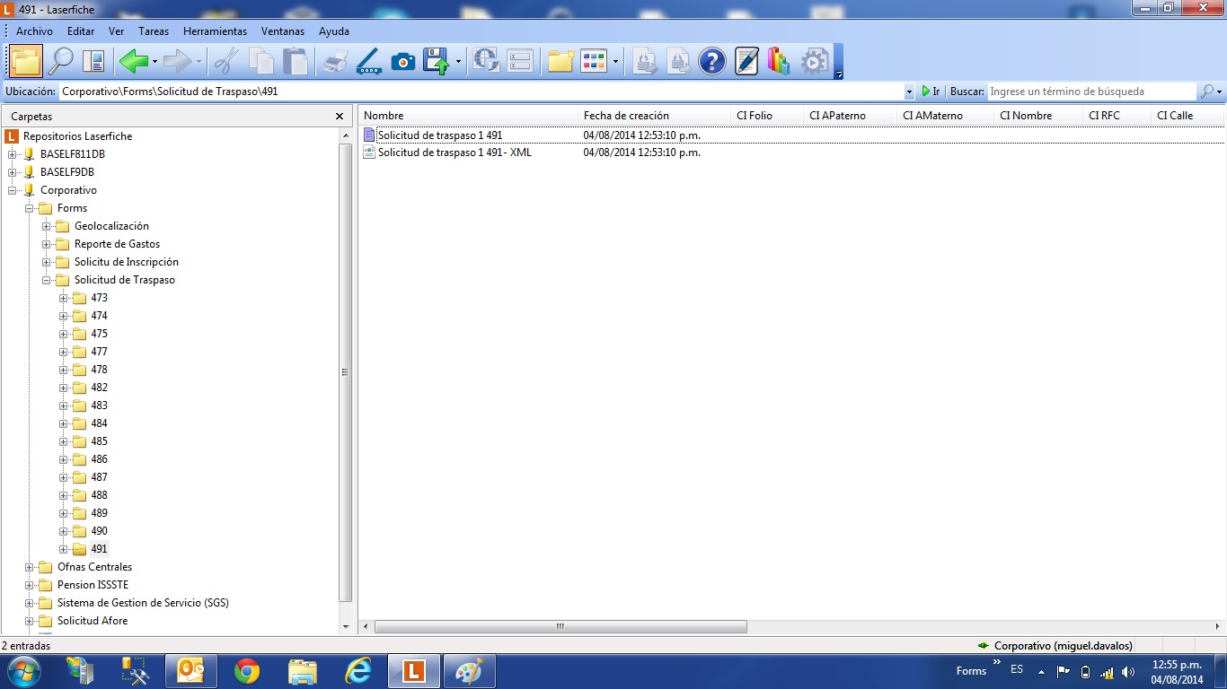

No aparece a la hora de guardar el formulario en el  repositorio.

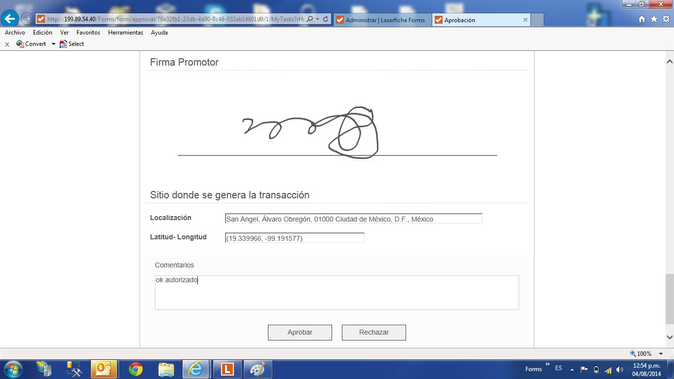

Cuando lleno el formulario todo esta correcto
Cuando un usuario dentro de Forms autoriza, todo esta correcto
hasta ese momento puedo ver las firmas y datos sin problema alguno
pero.
A la hora de guardar dentro del repositorio, manda los metadatos, manda la imagen del formato pero sin las firmas.
Envío  información a presales en unos minutos.
Saludos

Con Betha2 NO aparecen las imágenes al llegar al repositorio.
Con Geo SI aparecen las imágenes al llegar al repositorio.
La única diferencia es que en Betha2 solicito autorización BP (ahí SI veo las firmas) y después se carga al Gestor Documental donde ya no las veo.
