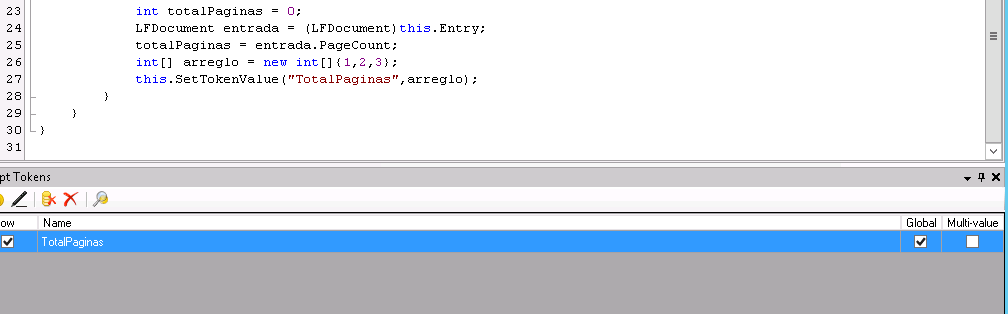

 int totalPaginas = 0;
 LFDocument entrada = (LFDocument)this.Entry;
 totalPaginas = entrada.PageCount;
 int[] arreglo = new int[]{1,2,3};
 this.SetTokenValue("TotalPaginas",arreglo);
This previous code is a way for definition token multi-value? why function definition SetTokenValue(TokenName, object). When compiled code from script editor and
close this script code dialog and open this script code dialog and see script tokens , this variable TotalPaginas not setting how multi-value
How definition token multi-value from sdk script ?

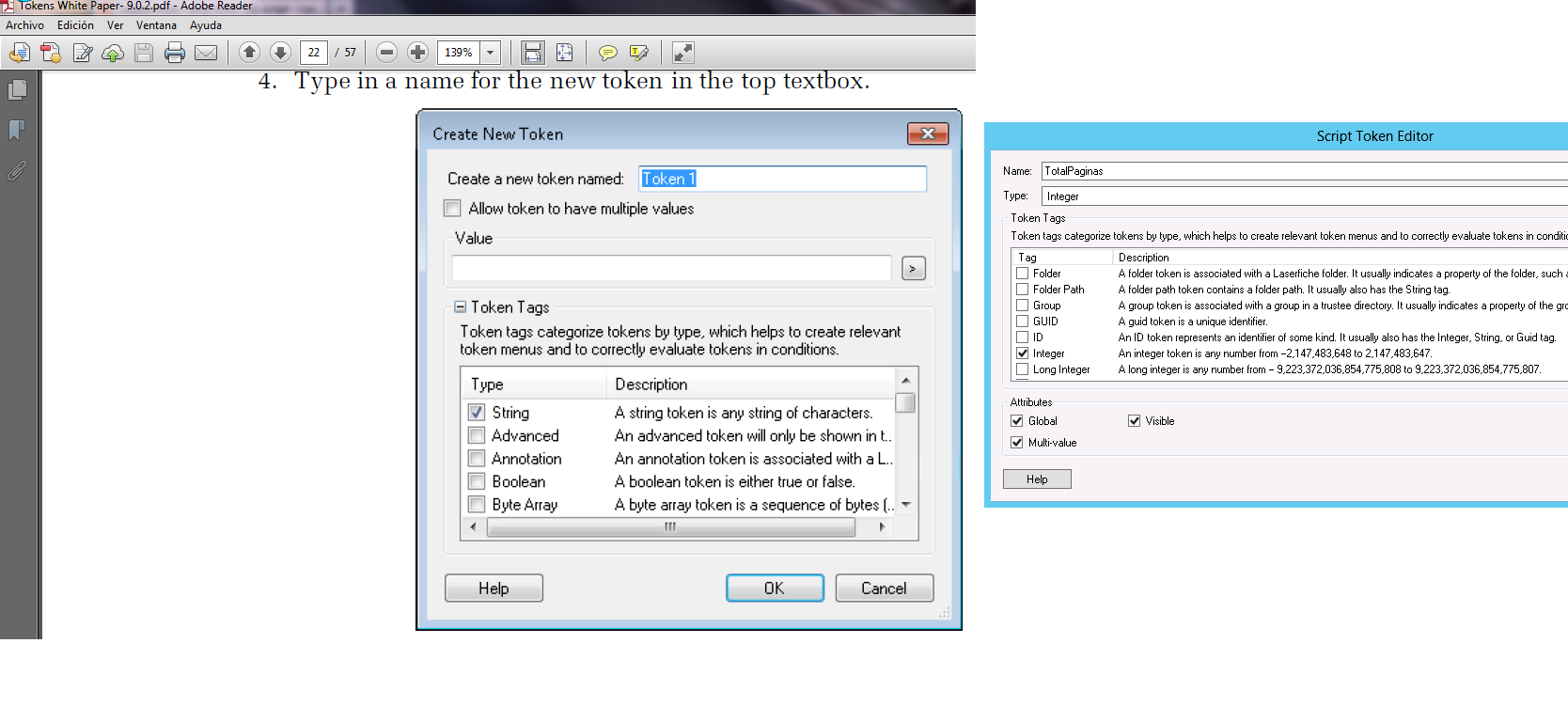

Additionally if I manually create a multi-value token from the token script editor
not see how to add manual values. In previous documentation (Tokens 9.02.pdf White Paper) a section appears: value. This section is no longer present in the workflow token script editor 9.0

Hola
En el codigo anterior , es la manera como yo asigno un token "multiples valores" pero pasandole los valores como un arreglo de enteros, luego esos valores los puedo recuperar y utilizar como yo considere. Sin embargo cuando compilo y refresco
el script editor observo que se genera automaticamente el token TotalPaginas pero no
esta marcada como multi-valor. Asi que supongo que lo que defini no es un token multi-valor y segun entiendo el token multi-valor es un token con varios valores.
Como debo definir correctamente un token multi-valor desde code ?
Adicionalmente si deseo crear manualmente un token multi-valor desde el script token editor
no veo como agregarle valores manuales, en documentaciones anteriores (Tokens White Paper 9.02.pdf ) aparece una seccion : value. Esta sección ya no esta presente en script token editor del workflow 9.0

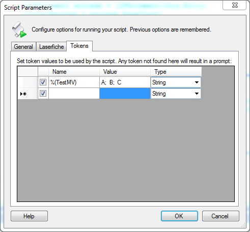

Para experimentar con un "multivalue token" desde el menu "Script Parameters", puede utilizar el "punto y coma" (;) como en la figura siguiente (la figura tambien esta 'attached'):
Aqui el token %(TokenMV) tendra los valores A, B y C durante el test.
Esto le responde la pregunta? Disculpe mi mal Espanol =).

replied on February 3, 2014
Ok, ahora la imagen esta incluida como 'attachment'!

Finally, because the token script editor this workflow 9.0 is not present
the values ​​section, when checkbox "multi-value" its checked (documentation pdf), is
more logical and intuitive.

Por ultimo, porque en workflow 9.0 en el script token editor no esta presente
la seccion values, cuando marcas el checkbox multi-value (segun pdf), es lo
más logico e intuitivo.
