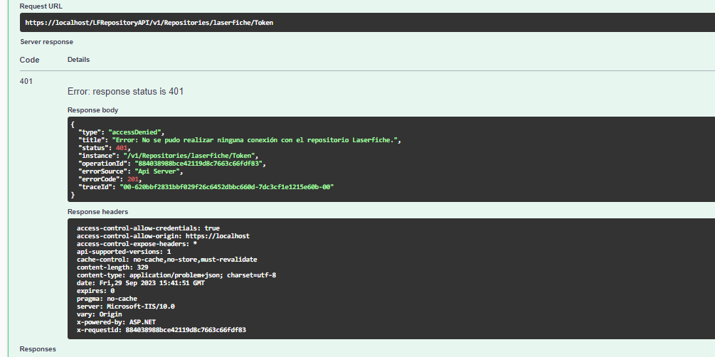

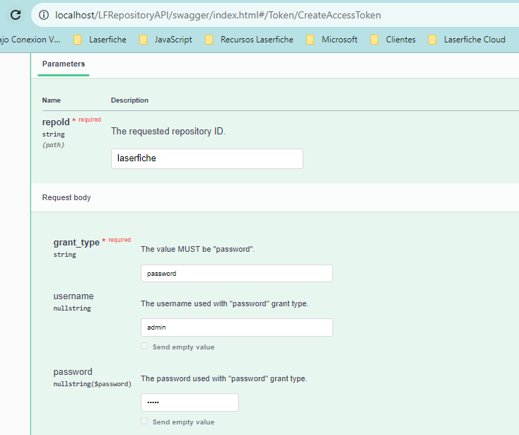

Buen día a todos, tengo el siguiente problema para conectarme por swagger con Self-Hosted Laserfiche API
ingrese la credenciales y parámetros indicados y tengo el siguiente error que no puede encontrar el repositorio.

One thing that jumps out at me is that the options "EnableLaserficheServerSSL: true" and "LaserficheServerName: localhost" are generally not compatible. If you want to use ssl, you have to connect using a hostname that is in the certificate.
replied on September 29, 2023
Muchas gracias llegue a configurarlo.
