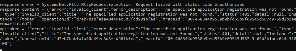

He tenido problemas para autenticarme en la API de LF. Me da error al intentar de solicitar el token .NET proporcionado en Github usando la API CloudAccessKeyString de LF, pero cuando intento autenticar una clave de acceso a través de JWT con el código de muestra proporcionado, aparece el error.
response content = {"error":"invalid_client","error_description":"The specified application registration was not found.","type":"invalid_client","title":"The specified application registration was not found.","status":401,"detail":null,"instance":"/token","operationId":"254582e44e114c439716aadc5dca34a5","traceId":"00-493fe9774c3095c65a2a571c0af7cec2-91c6497f6c497dbf-00"}

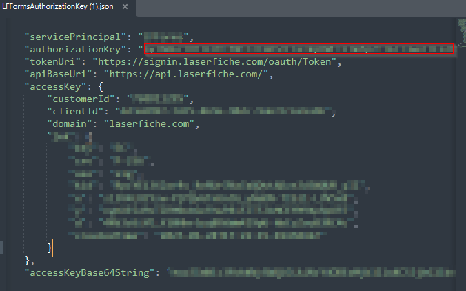

Ya segui las intrucciones de generar el keyAccess de LaserficheCloud

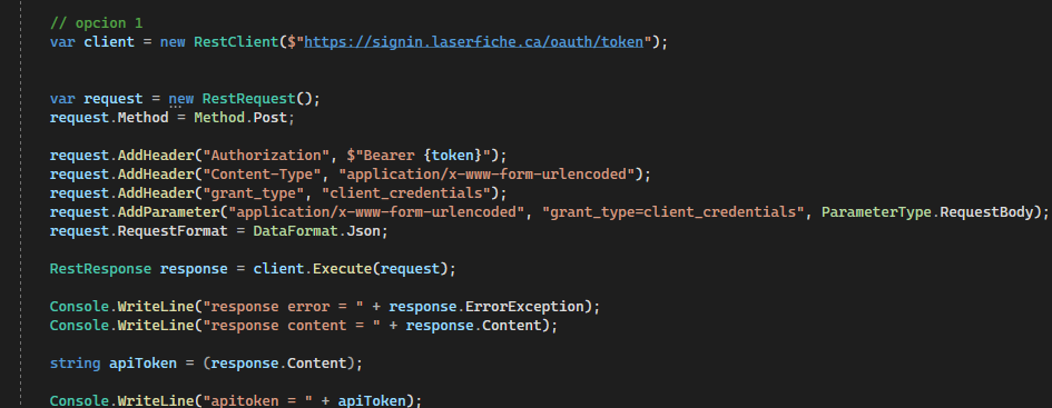

Looks like you are using RestSharp. It should look something like this:
Where the authKey is this value:

Usando base64string que proporciona Cloud, me muestra el mismo error

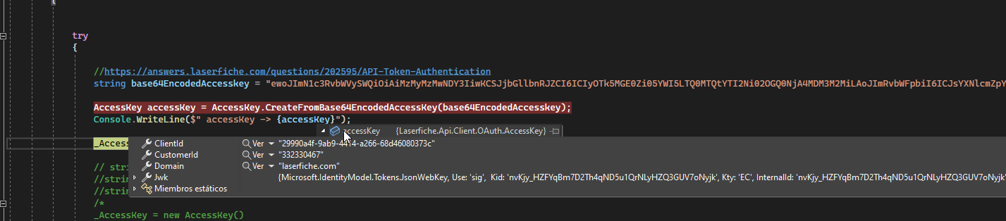

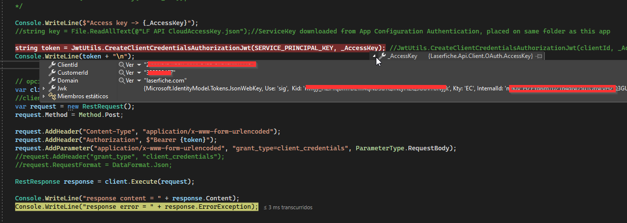

I change some lines of code, but I have the same error, I use to Working Service C#

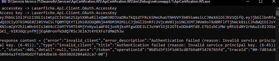

replied on August 8, 2023
Valide la informacion de generar el keystring, ahi fue el error, el codigo funciona, ahora me queda la duda como se valida si un token es valido o como se puede anular un token
