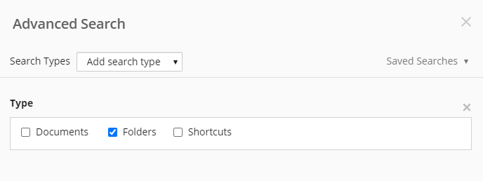

Getting a list of all folders in the repository is just a few clicks away, and can be downloaded. Getting a tree size report is the problem, if you want to see folders by size.
You can choose advanced search in the Web Client at the top. Then just configure the Type for folders only.
This will return all folders and their path as metadata.
Now on the upper right you can generate a metadata report to text, excel, etc.

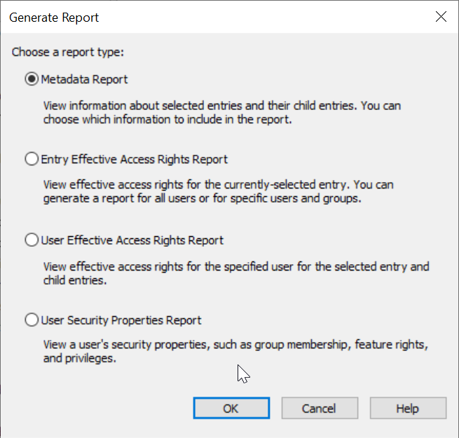

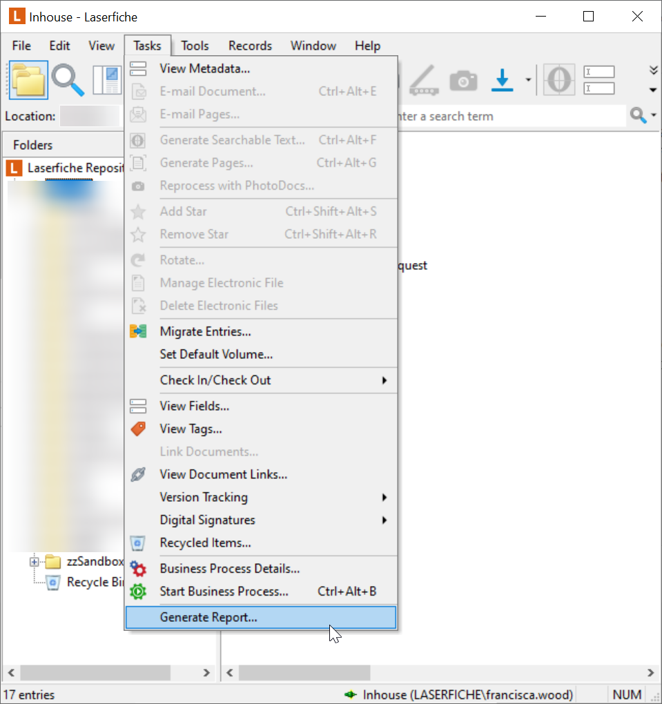

Hola Jose,
Desde la aplicación del escritorio, puedes seleccionar la cuarta pestaña de Tareas ("Tasks") y la ultima opcion permite Generar Informes/Reportes ("Generate Reports). Si no ves esta opcion, puede que tu usuario no tenga derechos para generar informes.
Hay cuatro tipos de informes que puedes generar desde aqui - para tu caso de uso, creo que el informe de derechos de usario seria el mas util. Puedes referirte a la guia de administración para mas información sobre informes del repositorio.
Si tienes acceso a Workflow, tambien podrías crear un flujo de trabajo que cuente el numero de carpetas y subcarpetas con una actividad de Buscar entradas.

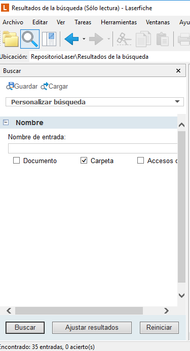

Hola José:  Otra opción para saber cuantas carpetas tienes el repositorio, puedes realizar una búsqueda desde la aplicación de escritorio. Sigue estos pasos:
  1. Selecciona la opción de búsqueda en la aplicación, será el icono de una lupa.
  2. En la opción de búqueda, retira las opciones de Común y Dentro de la carpeta al hacerle click a las X que se encuentran del lado derecho de las opciones.
  3. Después del menú desplegable de Personalizar Busqueda, selecciona Nombre.
  4. De esta opción puedes seleccionar la casilla de Carpetas, para entonces realizar una búsqueda. Selecciona la casilla y dale clic en Buscar.
  5. Esto te dará como resultado TODAS las carpetas en tu repositorio. Podras ver el número total de entradas en el parte inferior izquierda de la aplicación.
  6. Si necesitas generar un reporte, puedes hacerlo siguiendo los pasos descritos en la respuesta anterior.
