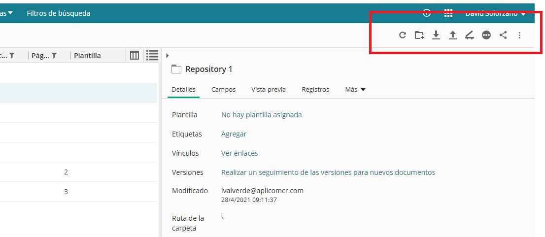

Is it possible in Laserfiche Cloud to insert a custom button in the toolbar below indicated under the red box?

I can't see any way to add custom buttons to that area. It might be a cool idea for future versions of Cloud and the Web Client though.
Depending on what you want to accomplish, you could potentially create a custom tab to do so.

it can. I asked Maico Darbel technician from Laserfiche and he gave me the following answer, it was very easy, the answer is in Spanish:
En el web client, en el menú de Options, bajo el Nombre de Usuario.
Te va a abrir la pagina de configuración/opciones, de ahí selecciona tabs y después add
En la ventana que te abra, solo hay que poner el nombre del tab, y la URL, en este caso la URL del form que quieras ejecutar. Puedes hacer que ese tab aparezca en la pagina principal (documentos) o solo en el visor de documentos, de ahi puedes enviar el ID por medio de tokens o cualquier metadato para llenar automáticamente el formulario.
Incluso, esta última función podría ayudarte a abrir la URL de la duda numero uno, solo hay que poner la URL que quieres que abra.
