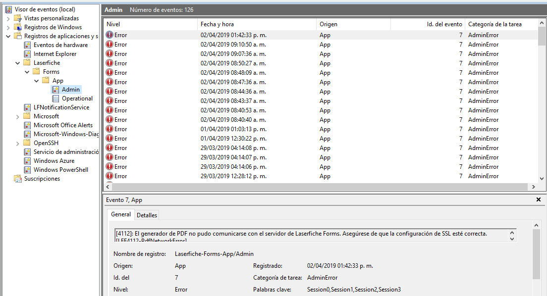

Revisa el visor de eventos, ahí encontrarás mas detalles del error
cual es el mensaje de error que muestra?, podría ser que algun campo que llenas al momento de grabar el documento sea de menor tamaño que la longitud del valor a grabar, revisa tambien los permisos del usario para crear documentos en la ruta destino.

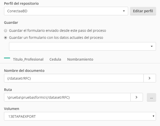

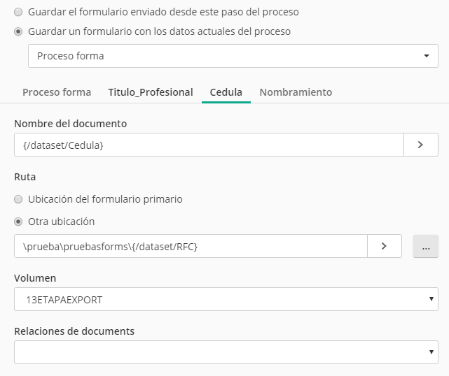

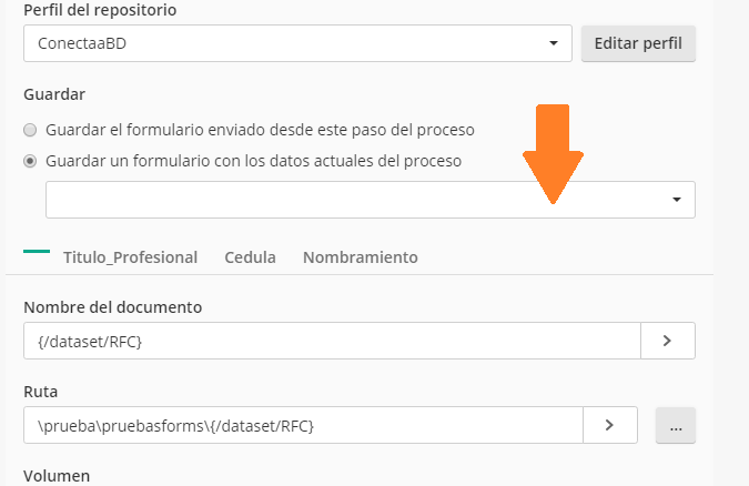

Selecciona el formulario a guardar
dale clic sobre la pestaña "Titulo_Profesional", ahí tambien debes configurar los datos para que guarde el adjunto, luego clic sobre "Cedula" ....
saludos,
Marco.
replied on April 2, 2019
Ya lo hice para cada uno de los adjuntos y no logro que me grabe las imagenes

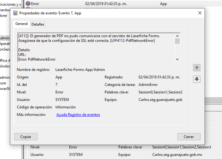

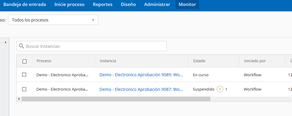

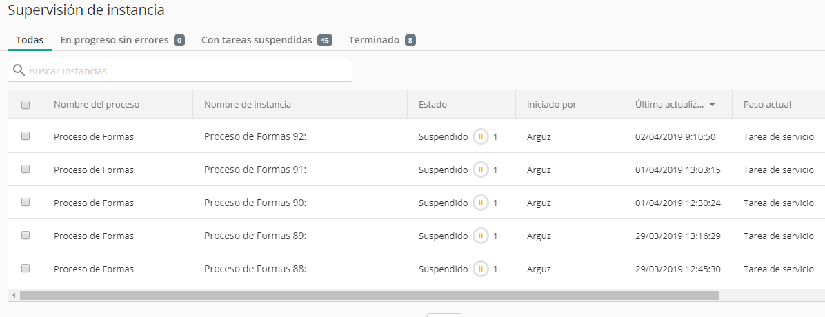

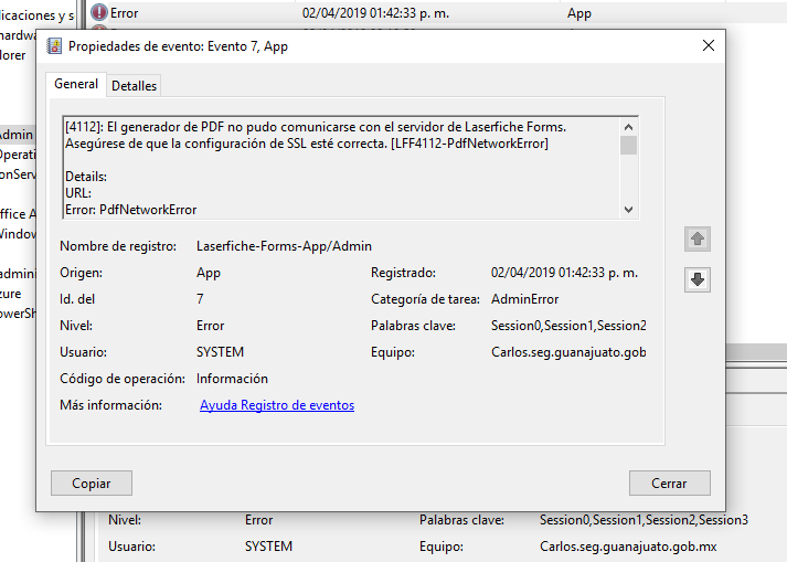

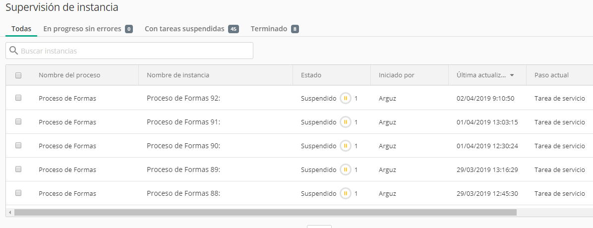

El proceso de form termina correctamente, o se queda en suspendido?, verifica en la opción MONITOR,
si esta suspendido quiere decir que hay un error, el mismo que debe verse reflejado en el visor de eventos de windows (ver la imagen inicial).
Ahi que procede ? porque se queda suspendido ??
Dale clic en la instancia y te mostrará mas información, por favor revisar el mensaje de error del visor de windows, si puedes pega el texto para ver el mensaje.

Este es el resultado del visor que tengo que configurar de ssl ??
Este es el error
