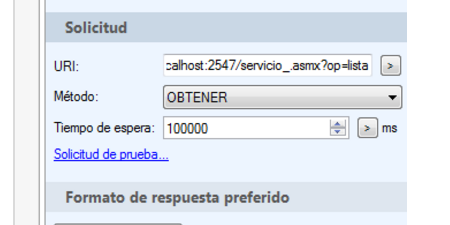

Estoy tratando de generar un flujo que me permita conectarme a un servicio web, pero me generar, estoy colocando los pasos que realice.

Adicional a esto , volviendo a leer tu pregunta tu URI debe de componerse del método que mandas a llamar solamente ya que tu conexión al web service cuenta con lo demás.
Esto quiere decir que viendo tu web service el llamado de la URI sería el siguiente:
op=lista
Método: Post
y en el contenido algo similar a lo que te mostré arriba:
<etiqueta>Alguna cadena</etiqueta
En dado caso que tu web service reciba XML por ejemplo.

Al parecer el llamado al web service esta siendo llevado de forma incorrecta puedes probar cambiando
Método por : Post
Luego habrá que ver como recibe información tu web service, ya sea como XML
por ejemplo enviar lo siguiente:
Y esperar respuesta del mismo.
400 bad request : por lo general es un mal llamado a el servicio web no en comunicación.

Muchas Gracias
Estimado David
Ya me pude conectar al servicio web , una ultima consulta en este caso como llenaría mi plantilla
