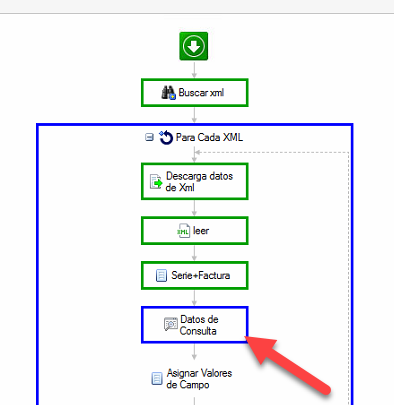

Alguien tiene alguna idea de por que se queda pegado mi proceso en este punto?
solo son 300 entradas pero cuando realiza la consulta se queda horas..... realice pruebas haciendo la consulta directa a la vista y si responde y me arroja las filas afectadas, la conexión es correcta.

Nosotros hace un año presentamos un problema similar cuando la carga de entradas en proceso era demasiada o mas de lo normal en el servidor nos arroja esta clase de error exclusivamente en el nodo de "Custom Query", nosotros contamos con la versión 9.2.1 en ese entonces y aplicamos un index en la base de datos de Workflow, no sin antes respaldar la misma base de datos:
CREATE NONCLUSTERED INDEX wait_condition_wf_ix ON wait_condition
instance_id,
workflow_id
Después de esto ya no arrojo el error, ojo tendrías que detener todos los servicios posteriormente aplicar el index levantarlos y luego comprobar , esto para que la base de datos no este en ejecución u ocupada en ese momento.
También otro detalle que habría que analizar es: ¿con que hardware cuentas en el servidor de base de datos y workflow?, ¿el servidor de base de datos lo compartes con otra aplicación? y  ¿que configuración manejar en el servidor de workflow, cuantas actividades corre por core?.
Pero en resumen el index funciono para nosotros.
