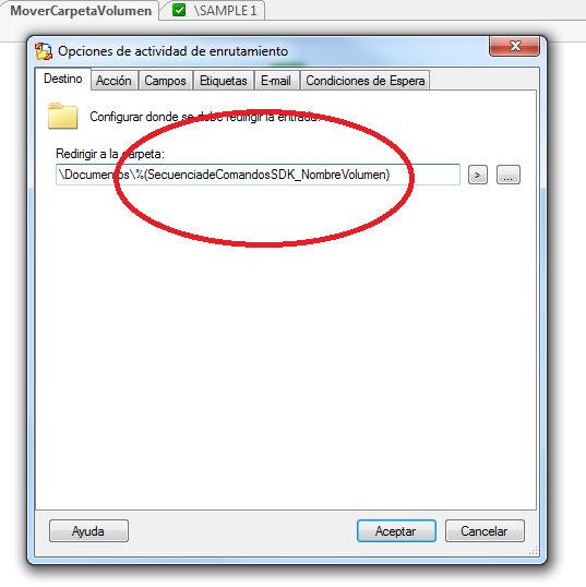

el cual creará el token que contiene el nombre del volumen del documento a mover. Luego en la actividad utilizas este token:
con ello cualquier documento que pase por este flujo se moverá en una carpeta cuyo nombre será el nombre de su volumen.
